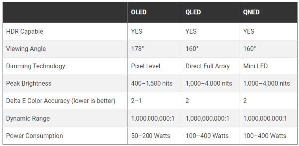

OLED, QLED, QNED는 현존하는 최고의 디스플레이 기술입니다. 모두 높은 다이나믹 레인지, 넓은 색 영역, 높은 밝기 수준을 제공하며 진정한 HDR 콘텐츠를 표시할 수 있습니다. 모두 성능이 뛰어난 기기이지만, 사용 환경에 따라 기술적 차이가 성능에 영향을 미치므로 새 TV를 구입할 때 고려해야 할 사항입니다.
위의 표에서 볼 수 있듯이 OLED는 일부 디스플레이에서 시야각, 전력 소비, 심지어 색 정확도까지 뛰어납니다. 이러한 장점의 대부분은 이미지에서 완전히 어두운 부분의 개별 픽셀을 끄고 색상을 방출할 수 있는 OLED 디스플레이의 픽셀 수준 디밍 기술 덕분입니다. 하지만 OLED 화면은 번인 문제에도 취약합니다.
OLED의 다이나믹 레인지는 서류상으로는 QLED 및 QNED와 거의 동일하지만, 이는 이러한 디스플레이에서 사용할 수 있는 최대 밝기 때문일 뿐입니다. 실제로는 실내가 눈부시게 밝지 않다면 QLED 및 QNED보다 OLED의 다이나믹 레인지가 더 우수합니다.
OLED와 달리 QLED 디스플레이는 더 높은 밝기 레벨을 출력할 수 있으며 화면 번인 현상이 덜 발생합니다. 퀀텀닷을 사용하여 더 붉은 빨강, 더 푸른 파랑, 더 푸르른 녹색을 정확하게 표현하기 때문에 QLED의 색 정확도도 OLED와 크게 다르지 않습니다.
QLED 디스플레이 사용의 단점은 LED 백라이트로 인해 화면 블루밍이 발생하기 쉽다는 것입니다. 구형 QLED 장치에는 하이엔드 디스플레이의 표준이 되고 있는 최신 미니 LED가 장착되어 있지 않을 가능성이 높기 때문에 이 문제는 더욱 심각합니다.
최신 디스플레이 유형인 QNED는 퀀텀닷, 미니 LED 백라이트, 나노셀 필터와 같은 최신 디스플레이 기술을 사용할 수 있어 화면 블루밍이 거의 또는 전혀 없는 QLED 디스플레이보다 더 높은 다이나믹 레인지와 색 순도를 제공합니다.
